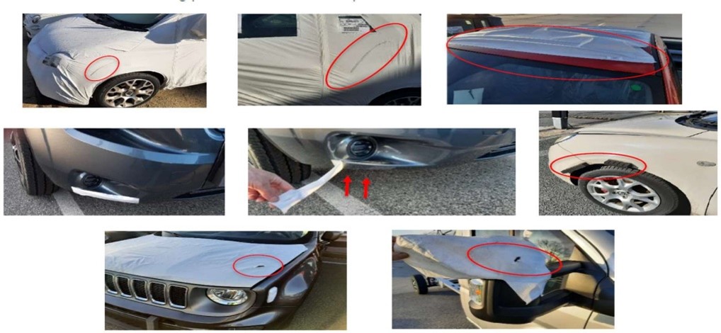

W przypadku występowania folii / pokrowca zabezpieczającego nadwozie:
folia lub pokrowiec nie mogą być usunięte, chyba że strony podejrzewają uszkodzenia pod zabezpieczeniami (całkowite/częściowe uszkodzenie/usunięcie folii/pokrowca),
niewielkie uszkodzenia (stopień uszkodzenia do wielkości 3 cm) niewidoczne pod nieuszkodzoną folią/pokrowcem, po jej usunięciu nie są traktowane jako szkody transportowe

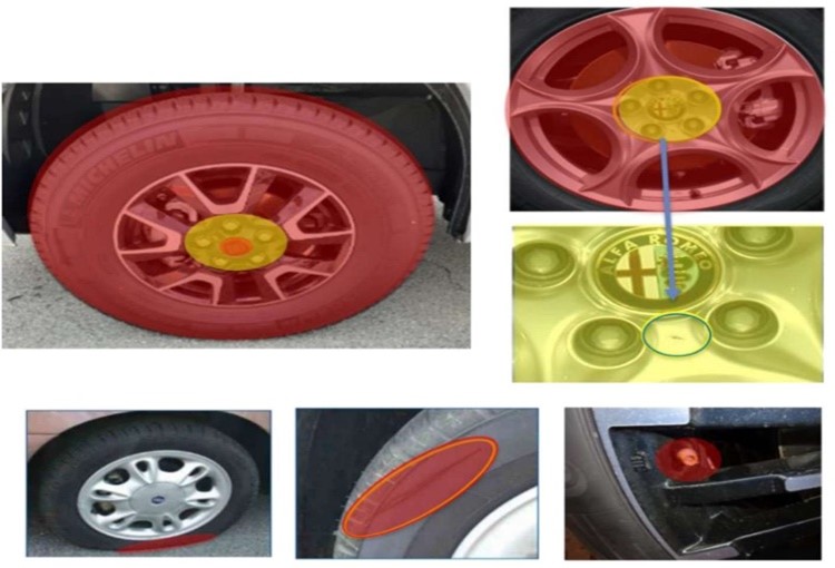

W przypadku felg i/lub kołpaków, w których środkowa część jest wypukła i odstaje, uszkodzenia wykryte w tym obszarze należy traktować jako uszkodzenia transportowe.

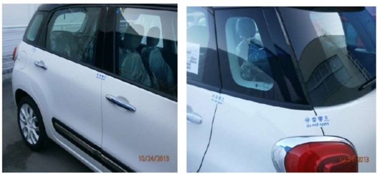

Jeśli naklejka „Do not open” jest umieszczona na drzwiach pasażerów i bagażnika należy postępować wg poniższego schematu:
Plomba nienaruszona: pozostawić drzwi/ bagażnik zamknięty, nie przerywać plomby (nie jest wymagane kontrolowanie obszarów pod plombami).
Przerwana plomba: wymagane jest skontrolowanie obszarów pod plombami w celu stwierdzenia obecności potencjalnych szkód transportowych lub braku elementów.
