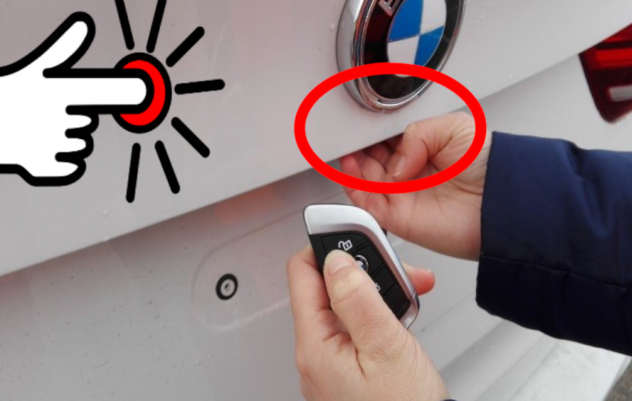

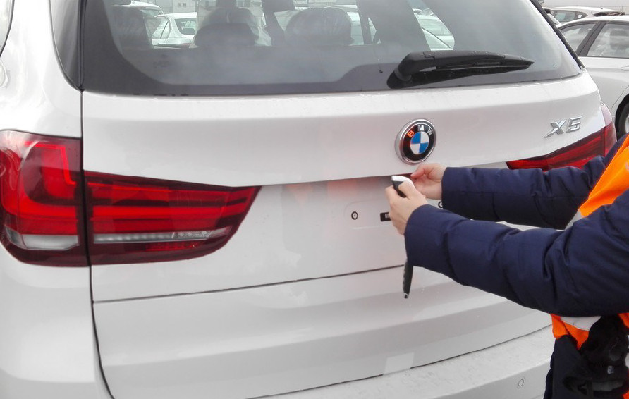

PRZY UŻYCIU PILOTA:
W trybie transportowym, po pewnym czasie pilot się dezaktywuje. Aby go aktywować ponownie, należy wraz z pilotem podejść do klapy bagażnika i wcisnąć przycisk otwierania klapy.

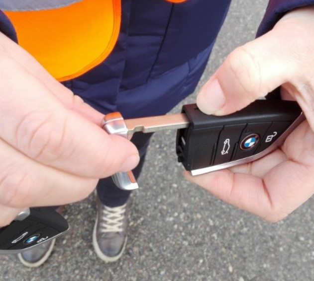

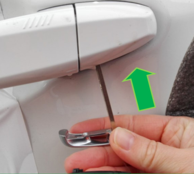

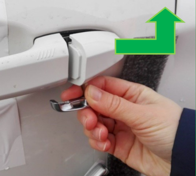

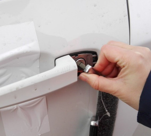

MANUALNIE ZA POMOCĄ GROTA:

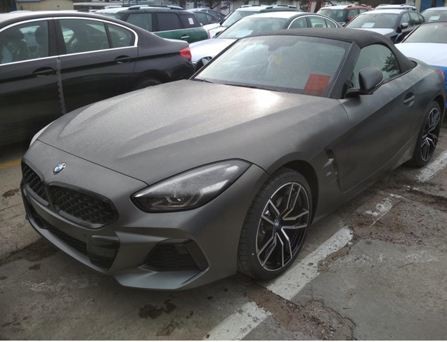

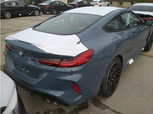

Auta z matowym lakierem, serie 7, 8, M2, M3, M4, M5, M8 ładować koniecznie na górny pokład!

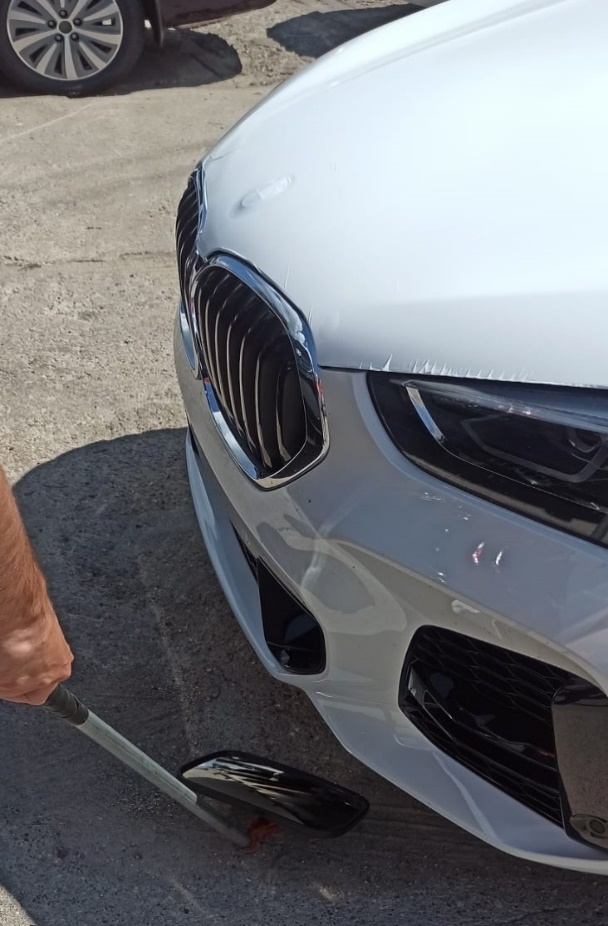

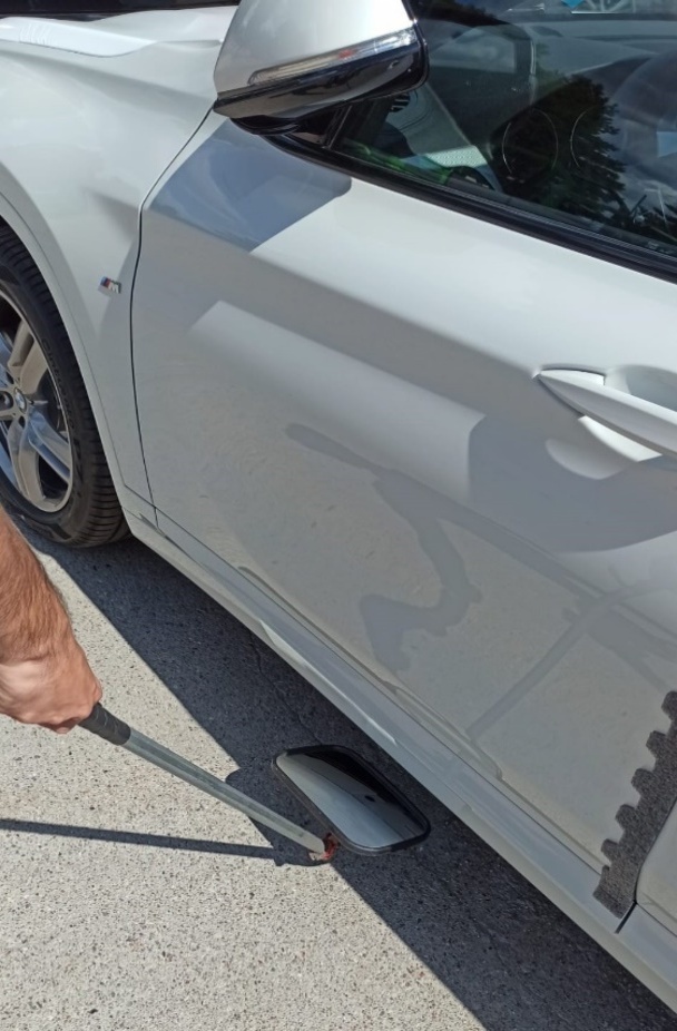

Dozwolona jest kontrola podwozia auta lusterkiem. Ważne! 90% uszkodzeń to szkody na zderzakach od spodu! Proszę o uwagę podczas załadunku/rozładunku!

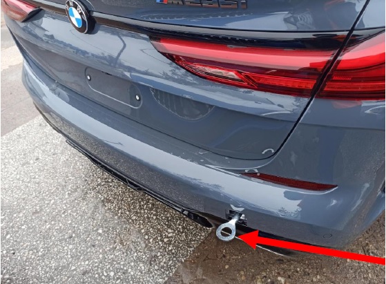

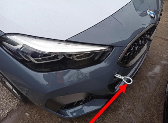

Auta które są przeznaczone na porty, szczególnie Antwerpię i Zeebrugge , zawsze muszą mieć wkręcone haki holownicze w przedni i tylny zderzak. Stwierdzone braki, należy zgłosić obsłudze. W przypadku odmowy uzupełnienia, należy ten fakt odnotować w CMR. Ważne! Jeżeli kierowca wykręci haki na czas transportu, jest zobowiązany wkręcić je na miejsce podczas rozładunku!

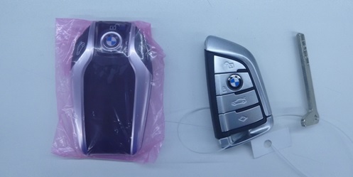

Zawsze zabieraj klucz multimedialny i w czasie transportu przewoź w skrzynce na klucze w kabinie autotransportera . Za jego pomocą można nie tylko otworzyć i zamknąć, ale również odpalić auto. W przypadku kradzieży auta brak pilota będzie podstawą dla ubezpieczyciela do nie wypłacenia odszkodowania!
