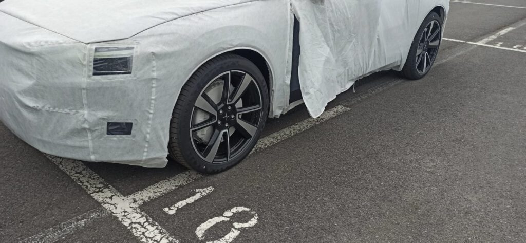

Zakaz ładowania samochodów z uszkodzonym pokrowcem (zgłosić do obsługi)
zdj. Uszkodzony pokrowiec (w takiej sytuacji zgłaszamy problem obsłudze i dokładnie sprawdzamy powłokę lakierniczą – możliwe szkody)

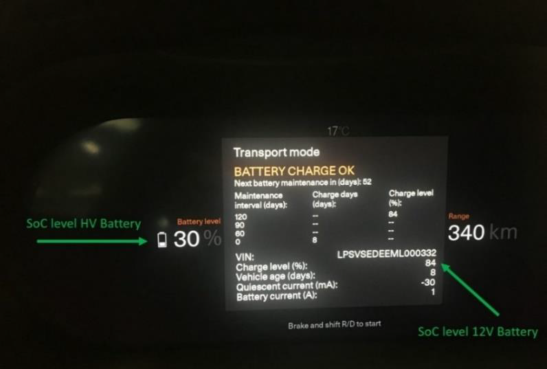

Zakaz ładowania samochodów elektrycznych poniżej 8% naładowanej baterii (zgłosić do obsługi)
zdj. System w autach elektrycznych Volvo informuje nas o stanie naładowania baterii zarówno baterii rozruchowej 12V i baterii wysokonapięciowej

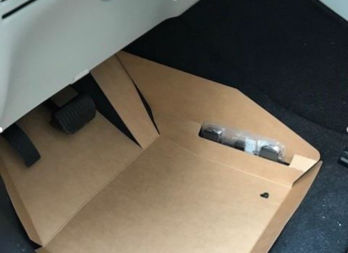

OBSŁUGA KLUCZY
Plastikowy pakiet z kluczami znajduje się w podłodze po stronie kierowcy (zdjęcie po prawej) w kartonowym zabezpieczeniu.
Nie ma potrzeby wyjmowania pakietu z kluczami podczas uruchamiania silnika.

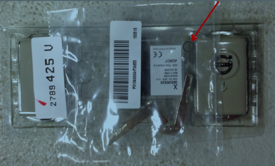

NIE WOLNO WYJMOWAĆ KLUCZY Z PILOTEM Z PAKIETU
Groty do kluczy przechowywane są osobno i znajdują się w małej plastikowej torebce przyklejonej do pakietu. Nie wolno jej odrywać.

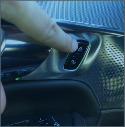

ZAMYKANIE/OTWIERANIE
Przy włączonym silniku wcisnąć przycisk blokowania wszystkich drzwi (zdjęcie po prawej)
Wcisnąć przycisk P i wyłączyć silnik
Wyjąć kompletny pakiet (wraz z doklejoną torebką z grotami)
NIE ODRYWAĆ TOREBKI OD PAKIETU
OSTROŻNIE WYJĄĆ JEDEN GROT Z DOKLEJONEJ TOREBKI PRZEZ WSTĘPNIE WYCIĘTY OTWÓR (ZDJĘCIE PONIŻEJ)
zdj. Zaznaczony otwór w plastikowym pakiecie, przez który należy wyjąć grot

OSTROŻNIE WŁOŻYĆ GROT Z POWROTEM DO TOREBKI
ZABRAĆ KOMPLETNY PAKIET (BLISTER Z KLUCZAMI + TOREBKA Z GROTAMI) DO KABINY AUTOTRANSPORTERA

PO ROZŁADUNKU UMIEŚCIĆ KOMPLETNY PAKIET Z POWROTEM W KARTONOWYM ZABEZPIECZENIU W PODŁODZE PO STRONIE KIEROWCY
POD ŻADNYM POZOREM NIE WOLNO WKŁADAĆ KOMPLETU KLUCZY DO SCHOWKA. PO WYŁĄCZENIU SILNIKA SCHOWEK ZOSTANIE ZABLOKOWANY I NIE BĘDZIE MOŻNA WYJĄĆ KLUCZY I TYM SAMYM PONOWNIE URUCHOMIĆ POJAZDU
