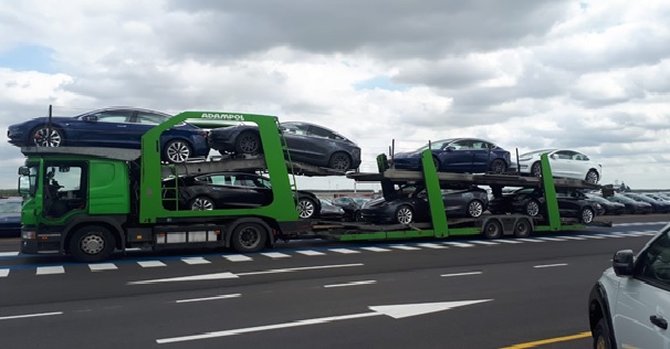

Na zabudowie LOHR przy 7 Teslach Model 3 aby odciążyć oś napędową pamiętaj aby na dolnym pokładzie ciągnika wstawiać auto tyłem do kierunku jazdy! Pierwsze auto na dolnym pokładzie przyczepy odsunięte w stronę osi przyczepy.

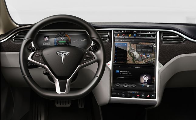

Aby rozłożyć lub złożyć lusterka należy użyć panelu dotykowego

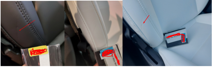

W związku z uszkodzeniami na siedzeniu kierowcy (zdjęcie powyżej) zabronione jest zapinanie pasów bezpieczeństwa podczas całego procesu transportu.
