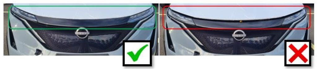

Wymagania dotyczące zamykania maski modelu Ariya
Podczas załadunków modelu Nissan Ariya należy zwrócić uwagę na problem rozładowujących się akumulatorów. Jeśli maska jest otwarta pojazd nie przechodzi w „tryb spoczynku”. Aby temu zapobiec, upewnij się, że maska Ariya jest całkowicie zamknięta, gdy akumulator jest podłączony.

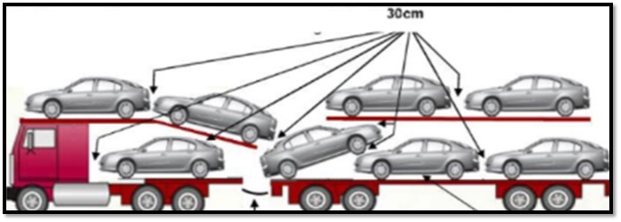

Minimalna odległość między zderzakami musi wynosić co najmniej 30 cm (zamiast 8 cm).
Minimalna wysokość między maską / dachem a konstrukcją pojazdu powinna wynosić co najmniej 30 cm (zamiast 8 cm).

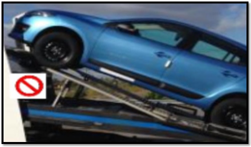

Załadunki modeli Nissan GT-R oraz 370Z
Uwaga! Przy załadunku GT-R oraz 370Z, istnieje wysokie ryzyko uszkodzenia przedniego zderzaka.
Przy Załadunku/Rozładunku poproś obsługę o asystę
Auta mogą być ustawione tylko i wyłącznie na górnym pokładzie przyczepyautotransportera
