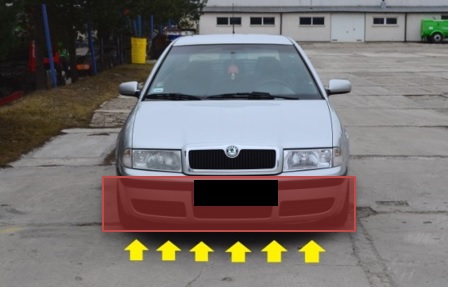

1. Sprawdzić zderzak przedni przed załadunkiem na autotransporter UWAGA: Należy bezwzględnie sprawdzić:

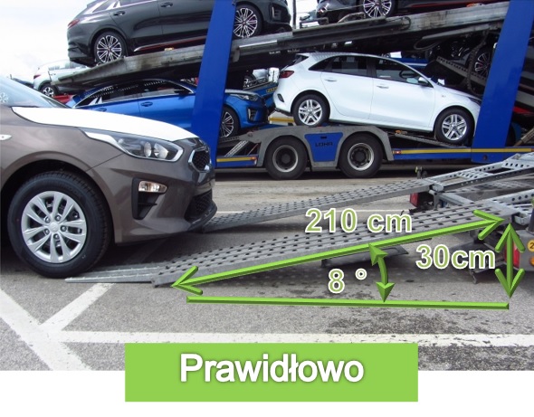

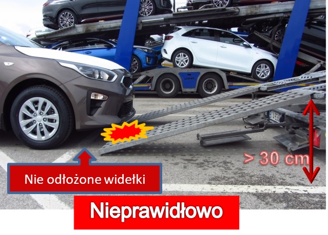

część czołową zderzaka część dolną zderzaka spojler zderzaka 2.Przygotować Autotransporter do załadunku/rozładunku: Usunąć z pokładów wszystkie ruchome przedmioty (kliny, pasy, sztaple) Wyrównać i zmniejszyć przestrzenie w zapadniach (gdy zapadnie nie są wykorzystywane) Ustawić odpowiedni kąt najazdu – jak na zdjęciu poniżej po prawej stronie! Maksymalny kąt nachylenia najazdów do podłoża nie może przekraczać 8° Techniczne sposoby zmniejszania kąta najazdów – należy bezwzględnie przestrzegać :
• Maksymalnie opuścić poduszki powietrzne na przyczepie,
• Wyregulować poduszki powietrzne na ciągniku
• Odłożyć widełki w najazdach lub dołożyć krótkie najazdy,
• Wydłużenie pokładów poprzez wysunięcie szuflady na końcu przyczepy.

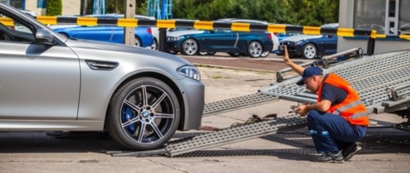

3. Kontrola prześwitu zderzaka przedniego Kontrolować prześwit między najazdami a zderzakiem przed wjazdem na autotransporter, Prosić drugą osobę o asystę w czasie wjeżdżania i dojeżdżania do drugiego samochodu. Wjazd na sztapel: Prosić drugą osobę o asystę podczas dwuetapowego wjazdu na sztapel

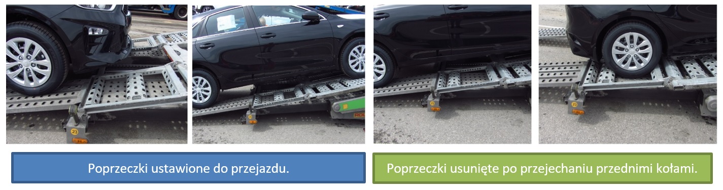

Załadunek i Przejazd po pokładach a/t Wypoziomować prawidłowo pokłady na łączeniach pomiędzy ciągnikiem a przyczepą na dolnym i górnym pokładzie. Przejeżdżać powoli i równomiernie po pokładach i po najazdach autotransportera. Uzupełnić wszystkie poprzeczki zapadni przed wjazdem na autotransporter. Poprzeczki należy wyjąć tuż przed wjechaniem kołami w zapadnie (na zdjęciach prawidłowe ustawienie poprzeczek) Dwuetapowe wjeżdżanie na sztapel ręczny na końcu przyczepy. W miarę możliwości prosić o asystę drugiej osoby (Schemat wjazdu jak poniżej):
