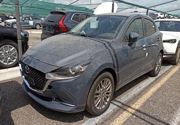

Zabrudzone Auta Mazda
W przypadku brudnych samochodów marki Mazda na placach w Barcelonie i Antwerpii:
• Należy umieścić wpis o brudnym samochodzie w CMR,
• Należy uzyskać podpis od osób odpowiedzialnych za szkody na danym placu (w przypadku odmowy lub braku personelu odpowiedzialnego za szkody należy zanotować: brak możliwości uzyskania podpisu),
• Należy zrobić przynajmniej dwa zdjęcia zabrudzonego samochodu.
Na podstawie wykonania tych czynności jest możliwość odrzucenia szkód małych (niewielkie zarysowania), których istniała możliwość przeoczenia podczas sprawdzania powłoki lakierniczej.

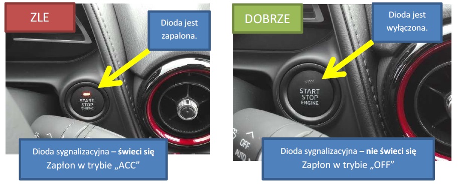

Mazda – wyładowanie akumulatora
Jeżeli silnik zostanie wyłączony ze skrzynią ustawioną w innej pozycji niż „P” zapłon pozostaje włączony w trybie „ACC”, co powoduje rozładowywanie akumulatora a w rezultacie wyładowuje go całkowicie.
W przypadku ustawienia skrzyni w pozycji „P” zapłon zostaje w trybie „OFF”.

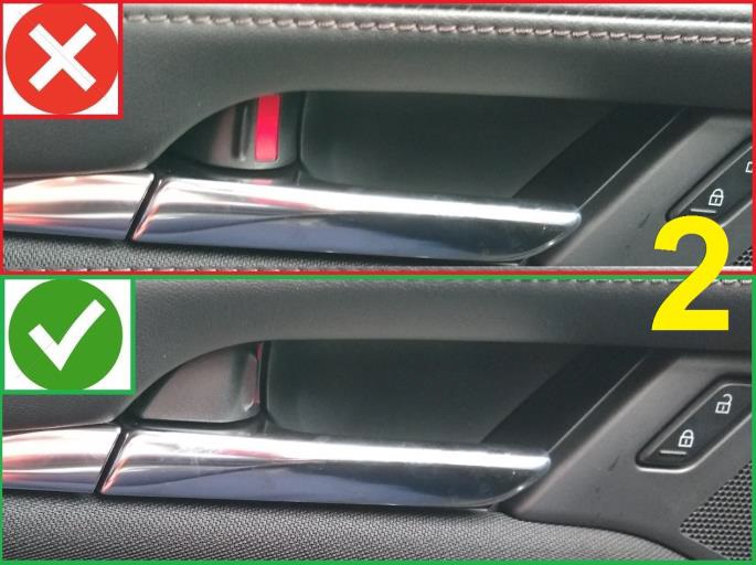

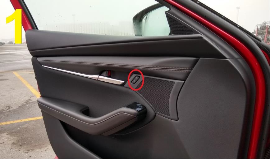

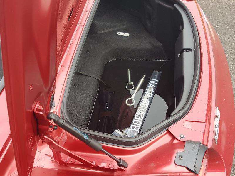

Podczas załadunku, po ustawieniu auta na zabudowie, przed wyłączeniem zapłonu kierowca powinien użyć wewnętrznego elektronicznego przycisku ryglującego wszystkie drzwi (zdj.1). Po otworzeniu drzwi kierowcy, a przed ich zamknięciem kierowca powinien upewnić się, że manualny mechanizm ryglowania drzwi jest w pozycji zamkniętej (zdj.2). UWAGA! Kierowca przed opuszczeniem pojazdu MUSI upewnić się, że zabrał z wnętrza dwa piloty oraz dwa groty kluczyka (potrzebne do otworzenia auta).

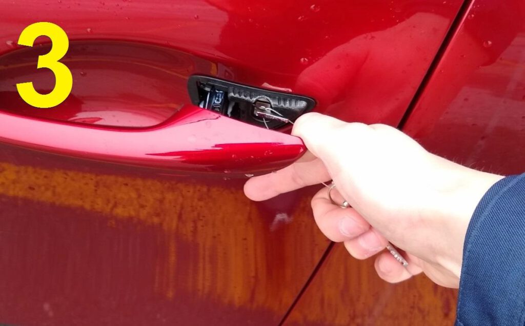

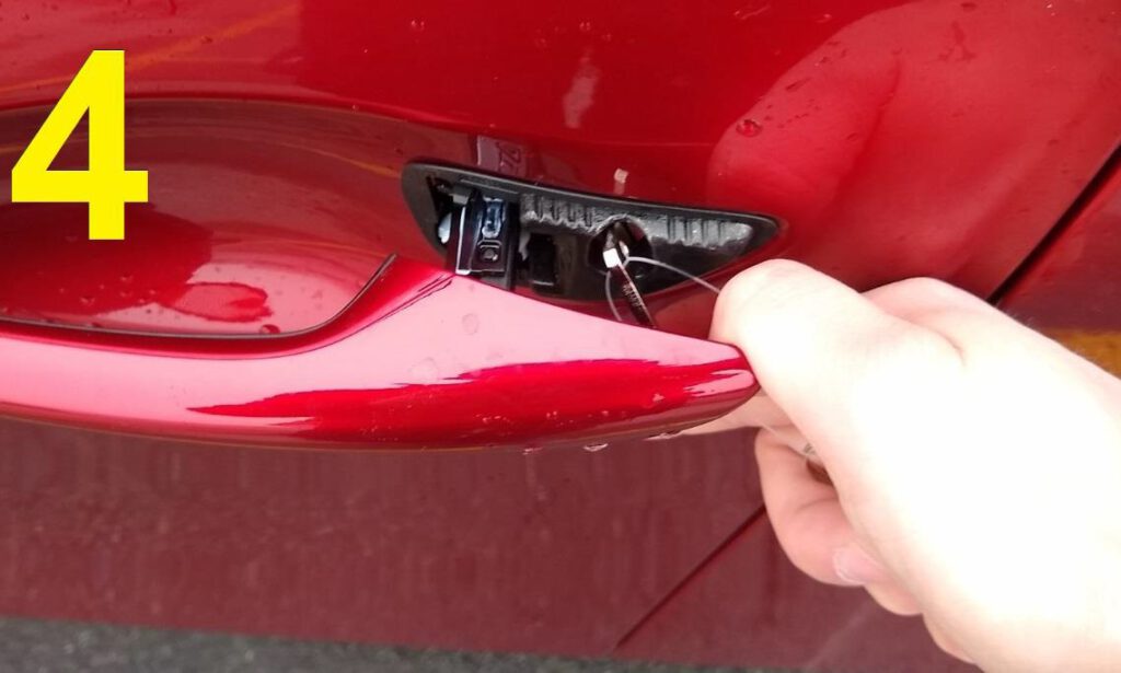

Podczas rozładunku aby otworzyć prawidłowo zabezpieczone auto kierowca powinien użyć grotu kluczyka. W tym celu powinien odciągnąć klamkę drzwi kierowcy (zdj. 3) oraz włożyć grot kluczyka w zamek zagięciem w prawą stronę. Grot należy obrócić maksymalnie w prawo (zdj.4) następnie ustawiając grot w pozycji wyjściowej (zdj.3). Po wyjęciu grota i odciągnięciu klamki ponownie drzwi kierowcy będą otwarte.

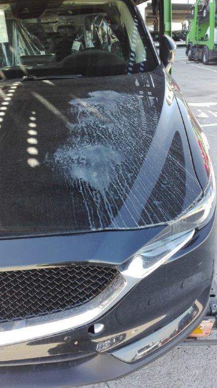

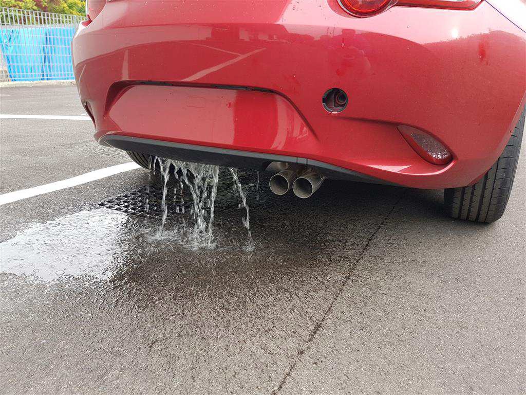

Mazda MX-5 – klapa bagażnika
Podczas odbioru jakościowego samochodu MAZDA MX-5 należy dokładnie sprawdzić prawidłowość zatrzaśnięcia klapy bagażnika. Niedokładnie zamknięty bagażnik może powodować zalanie bagażnika jak
poniżej.

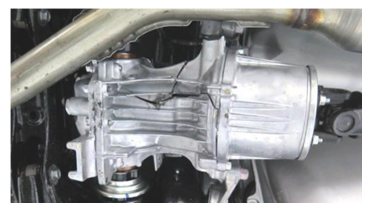

Przed ruszeniem autem z napędem na cztery koła (i-Activ AWD) kierowca musi upewnić się, że hamulec ręczny został zdezaktywowany. Zabrania się ruszać autem z włączonym hamulcem ręcznym, może to spowodować uszkodzenie obudowy tylnego dyferencjału różnicowego.
