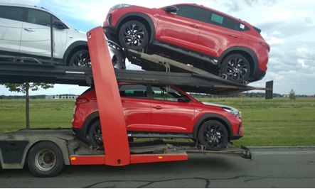

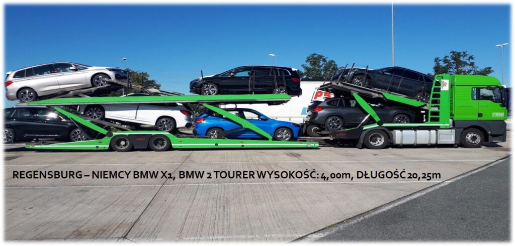

Przepis dotyczy ciężarówek przewożących pojazdy na terytorium Niemiec i dotyczy w szczególności autotransporterów marki Lohr, w których górny pokład nie posiada stałego zaczepienia z tylną podporą ładunkową i jest konstrukcyjnie elementem przesuwnym.

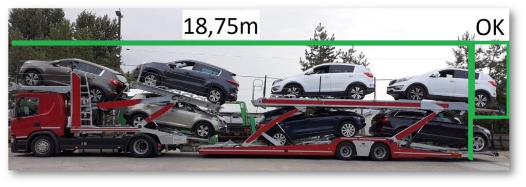

W przypadku autotransporterów rozporządzenie Ladestutze mówi o tym, żeby ostatni stały element zabudowy A/T nie przekraczał długości 18,75m liczonej od początku zespołu pojazdów
Jedynym elementem wystającym poza 18,75m (dotyczy górnego i dolnego pokładu) może być ruchoma szuflada (zabudowy tandem typu Rolfo, Kassebohrer i nowy LOHR 2.53 – na zdjęciu poniżej) i pojazd, którego zwis wystaje poza pokład. W przypadku zabudów Lohr nie posiadających ruchomej szuflady pokładu, element ten powinien być podczas transportu ściągnięty.

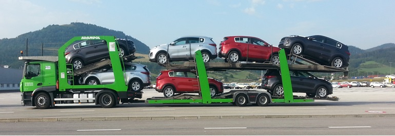

Załadunki Nosovice/ Żylina:
przy LF7 w dwóch metodach załadunku na zabudowach typu LOHR 1.21 nie da się załadować zgodnie z niemieckimi standardami. Nie można ściągnąć górnego pokładu tak, żeby jego ostatni stały element mieścił się w wymiarach 18,75m.
LOHR: przykłady załadunku z zastosowaniem Ladestutze

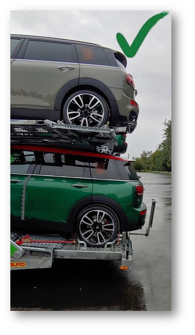

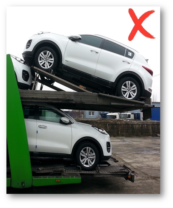

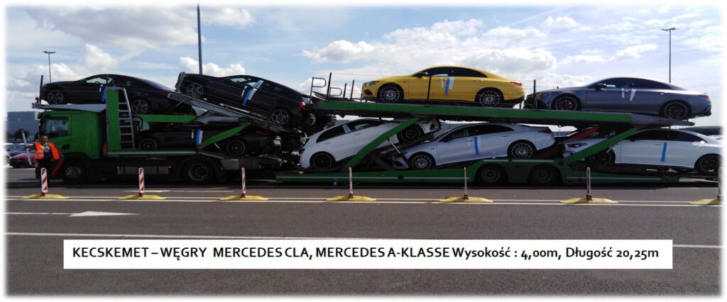

Auto na szufladzie na dolnym pokładzie może być załadowane na równi lub wystawać poza szufladę.
Koniec górnego pokładu nie może wystawać poza szufladę dolnego pokładu lub załadowane auto na dolnym pokładzie
Samochód załadowany jako ostatni na górnym pokładzie przyczepy musi być na równi z pokładem lub wystawać po za, lecz nie dalej niż samochód na dolnym pokładzie lub dolna szuflada.
