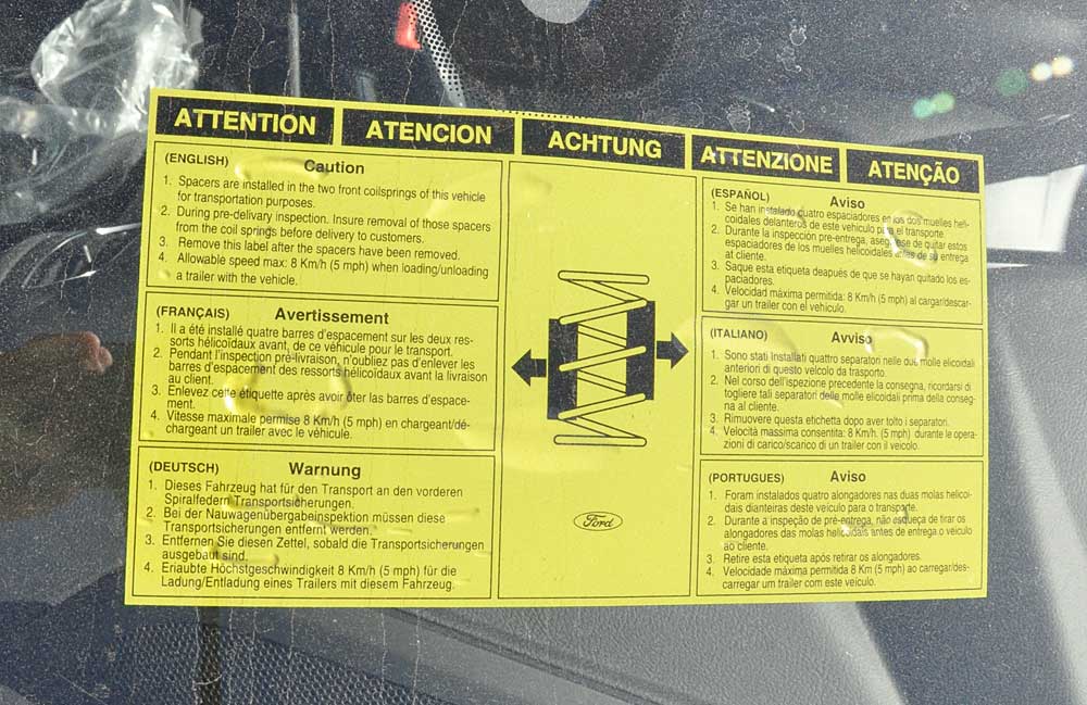

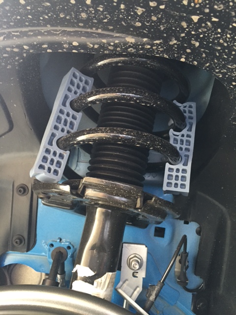

Pojazdy z blokadami sprężynowymi / podkładkami (Focus RS, Mustang Mach-E)
Pojazdy z blokadami można łatwo rozpoznać po naklejce na przedniej szybie (patrz zdjęcie).
Blokady są instalowane w dwóch przednich sprężynach pojazdu w celu bezpiecznego przewozu auta.
W celu uniknięcia uszkodzenia podwozia lub jakiejkolwiek innej dolnej części pojazdu dopuszczalna prędkość maksymalna podczas załadunku/ rozładunku autotransportera to 8 km/h.

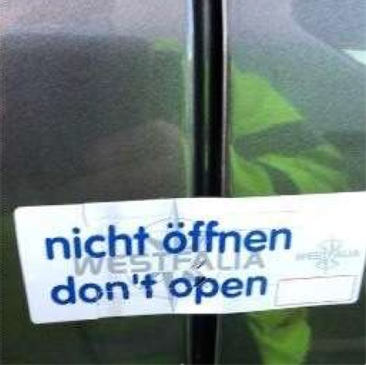

Tymczasowe plomby drzwi transportowych
W celu zmniejszenia ryzyka niepotrzebnego otworzenia innych drzwi, niż drzwi kierowcy czasami na drzwiach będą naklejane plomby z wyraźnym poleceniem, aby nie otwierać drzwi.

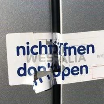

W przypadku uszkodzonej plomby należy:
Wykonać zdjęcie stanu uszkodzenia;
Poinformować opiekuna marki FORD (Piotr Jankowski +48 605-601-547)
Zgłosić uszkodzenie plomby obsłudze placu w celu otrzymania protokołu szkodowego (VLDR);
W przypadku zerwanych plomb należy sprawdzić wyposażenie auta zgodnie z listą znajdującą się na fotelu pasażera.

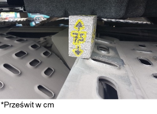

Kuga – pojazd hybrydowy typu plug-in

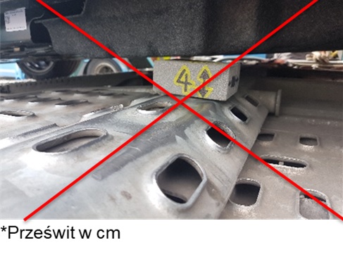

Mały prześwit pod baterią powoduje ryzyko uszkodzenia podwozia podczas załadunku i rozładunku. Postępuj zgodnie z poniższymi instrukcjami:
Ładuj auta tylko na GÓRNY pokład;
Poduszki powietrzne przyczepy obniż maksymalnie
Wyreguluj pokłady maksymalnie w jednej płaszczyźnie
Jedź powoli i staraj się nie hamować gwałtownie.
Minimalny prześwit bateria – pokład min 5 cm

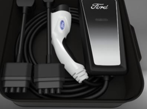

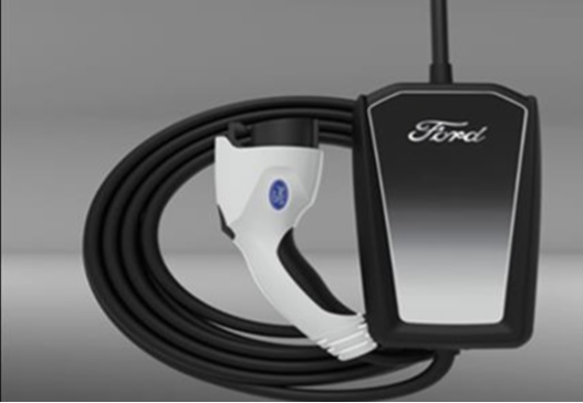

W pojeździe są dwa rodzaje przewodów ładujących, umieszczone pod przednią maską:
Combo cord (umieszczany jako wyposażenie na fabryce)
Pig tail (ogon świni) – umieszczony w pojeździe podczas PDI (zależne od rynku).

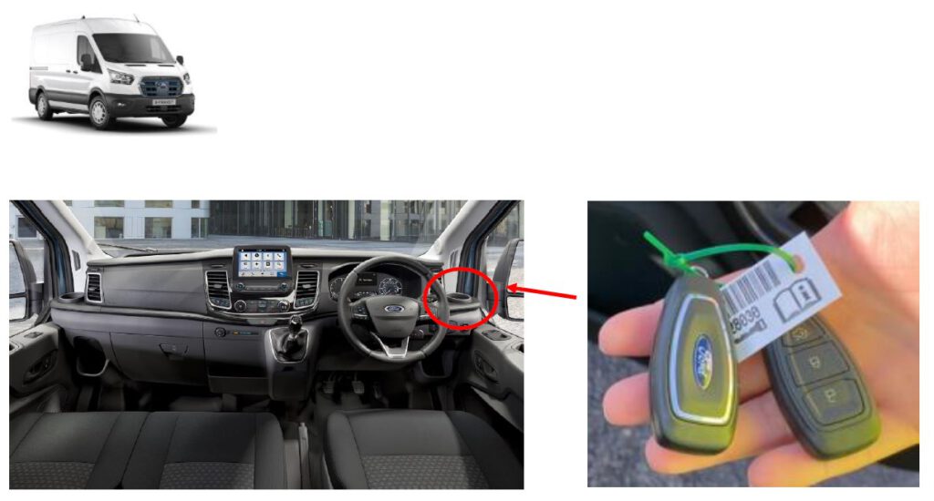

Miejsce przechowywania kluczy w autach przeznaczonych do Załadunku / Rozładunku
WSZYSTKIE pojazdy FORD na czas dystrybucji są wyposażone w MINIMUM 2 KLUCZYKI. Dlatego podczas załadunku, jeśli widzisz tylko jeden klucz, aby uniknąć odpowiedzialności i opłat za zgubienie klucza, należy wszelkie braki zgłosić obsłudze placu i dopilnować odnotowanie w formularzu VLDR (protokół szkodowy).
Ford wymaga, aby kluczyki do samochodu znajdowały się w jednym wspólnym miejscu.
Ma to na celu zmniejszenie liczby przypadków zgubienia kluczy podczas procesu dostawy.
Aby pomóc szybko stwierdzić, czy wszystkie kluczyki są obecne przy każdym przekazaniu, wymagane jest umieszczenie wszystkich kluczyków w obszarze konsoli środkowej we wszystkich modelach Forda z wyjątkiem jednostek Ford Transit, gdzie kluczyki należy pozostawić w uchwycie na kubek w obszarze deski rozdzielczej po stronie kierowcy pojazdu.
